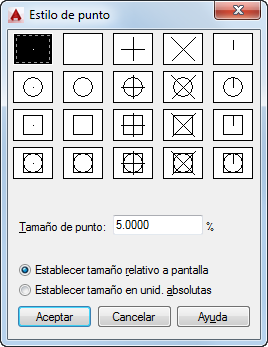

Cuadro de diálogo Estilo de punto
Precisa el tamaño y tipo de punto actuales.
Lista de opciones
Se muestran las siguientes opciones.
Imágenes de visualización de punto
Especifica la imagen empleada para visualizar los objetos de punto. Seleccione el tipo de punto eligiendo un icono.
El tipo de punto se almacena en la variable de sistema PDMODE.
Tamaño punto
Establece el tamaño de visualización de los puntos. El valor indicado puede ser relativo a la pantalla o en unidades absolutas. El tamaño de visualización de los puntos se almacena en la variable de sistema PDSIZE. Los objetos de puntos que se dibujen posteriormente utilizarán el nuevo valor.
Establecer tamaño relativo a pantalla
Establece el tamaño de visualización de puntos como un porcentaje del tamaño de la pantalla. La visualización de los puntos no cambia al ampliar o reducir la imagen.
Establecer tamaño en unidades absolutas
Establece el tamaño de visualización de puntos como las unidades reales precisadas en Tamaño punto. Los puntos se muestran con un tamaño mayor o menor en función del zoom que se aplique.
