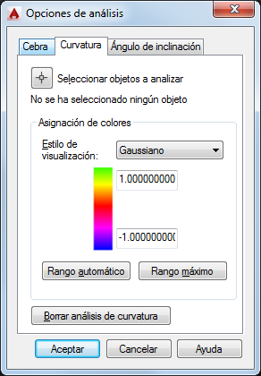

Cambia los parámetros de visualización del análisis de curvatura de objetos sólidos y de superficie.
Se muestran las siguientes opciones.
Le solicita que designe los objetos de superficie que desea analizar. Cuando haya terminado de seleccionar objetos, pulse Intro para volver al cuadro de diálogo.
Permite especificar la visualización de la asignación de colores. (Variable de sistema VSACURVATURETYPE)
Introduzca el valor de curvatura máximo. Cuando la curvatura de las superficies alcance este valor, se mostrará de color verde. (VSACURVATUREHIGH)
Introduzca el valor de curvatura mínimo. Cuando la curvatura de las superficies alcance este valor, se mostrará de color azul. (Variable de sistema VSACURVATURELOW)
Calcula el rango de curvatura de modo que el 80% de los valores se encuentren dentro de los rangos alto y bajo. (Variables de sistema VSACURVATUREHIGH y VSACURVATURELOW)
Calcula los rangos máximo y mínimo de todos los objetos seleccionados para el análisis de curvatura. (Variables de sistema VSACURVATUREHIGH y VSACURVATURELOW)
Elimina la visualización del análisis de curvatura en todos los objetos del dibujo actual.
