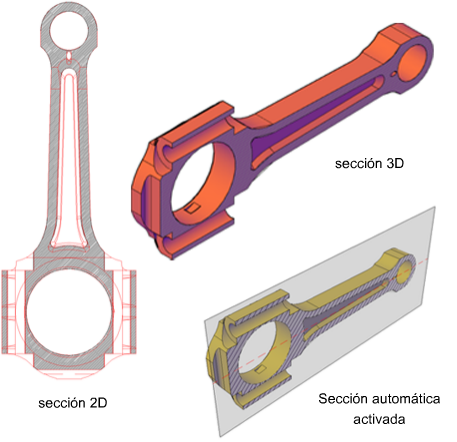

Es posible guardar los objetos de sección creados como bloques. Desde el cuadro de diálogo Generar elevación/sección, podrá elegir el tipo de bloque que se va a crear.
Por ejemplo, supongamos que su proyecto requiere dibujos de elevación 2D o secciones transversales 2D. La opción Elevación/sección 2D crea una representación de bloque precisa lista para ser acotada.
Para publicar o renderizar una parte descartada del modelo 3D, seleccione la opción Sección 3D. La geometría de secciones 3D está formada en su mayoría por superficies y sólidos 3D. Sin embargo, los perfiles de contorno y los patrones de sombreado están formados por líneas 2D.
Las propiedades de visualización de bloques de sección o elevación 2D y bloques de sección 3D se controlan en el cuadro de diálogo Parámetros de sección.
