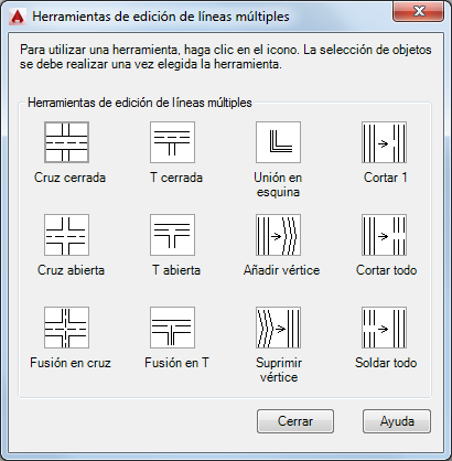

Cuadro de diálogo Herramientas de edición de líneas múltiples
Modifica objetos de línea múltiple.
El cuadro de diálogo muestra herramientas con ejemplos de imágenes en cuatro columnas. La primera columna controla las líneas múltiples que se cruzan, la segunda controla las líneas múltiples que forman una T, la tercera determina uniones en esquina y vértices, y la cuarta los saltos en líneas múltiples.
Lista de opciones
Se muestran las siguientes opciones.

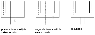

Cruz cerrada
Crea una intersección en cruz cerrada entre dos líneas múltiples.
  • Designe primera línea múltiple. Seleccione la línea múltiple de primer plano.
  • Designe segunda línea múltiple. Seleccione la línea múltiple intersecante.

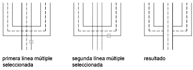

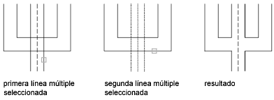

Cruz abierta
Crea una intersección en cruz abierta entre dos líneas múltiples. Se insertan rupturas en todos los elementos de la primera línea múltiple y sólo en los elementos externos de la segunda línea múltiple.
  • Designe primera línea múltiple. Seleccione una línea múltiple

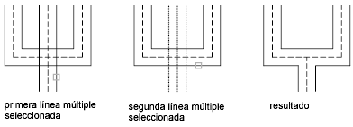

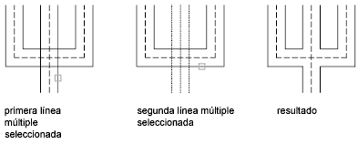

Fusión en cruz
Crea una intersección de fusión en cruz entre dos líneas múltiples. El orden de selección de las líneas múltiples no es importante.

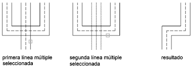

T cerrada
Crea una intersección en T cerrada entre dos líneas múltiples. La primera línea múltiple se recorta o alarga hasta su intersección con la segunda línea múltiple.

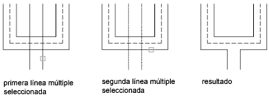

T abierta
Crea una intersección en T abierta entre dos líneas múltiples. La primera línea múltiple se recorta o alarga hasta su intersección con la segunda línea múltiple.

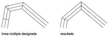

Añadir vértice
Añade un vértice a una línea múltiple.
  • Designe línea múltiple. Seleccione la línea múltiple en el punto en que desea añadir el vértice.

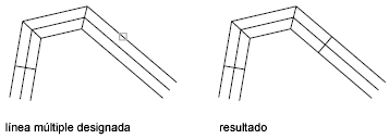

Eliminar vértice
Suprime un vértice de una línea múltiple.
  • Designe línea múltiple. Se suprime el vértice más cercano al punto seleccionado.

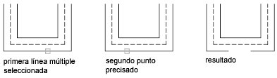

Cortar 1
Crea un salto visual en un elemento seleccionado de una línea múltiple.
  • Designe línea múltiple. El punto de selección de la línea múltiple se utiliza como primer punto de corte.
  • Designe segundo punto. Especifique el segundo punto de corte en la línea múltiple.

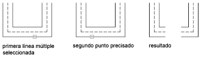

Cortar todo
Crea un salto visual por toda la línea múltiple.
