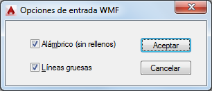

Cuadro de diálogo Opciones de entrada WMF
Se utiliza para controlar si los metarchivos mantienen las anchuras de línea relativas y si se importan como representaciones alámbricas u objetos sólidos.
Lista de opciones
Se muestran las siguientes opciones.
Alámbrico (sin rellenos)
Se utiliza para importar objetos como representaciones alámbricas. Si se desactiva esta opción, los objetos se importan como objetos rellenos.
Líneas gruesas
Mantiene la anchura de línea relativa de líneas y lados. Cuando se desactiva esta opción, las líneas se importan con anchura cero.
