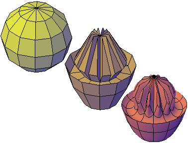

El modelado de malla es una potente técnica de diseño, aunque unos niveles de suavizado altos podrían aumentar la complejidad y afectar el rendimiento. Para trabajar con mayor eficiencia, complete las operaciones como la edición con gizmos, la extrusión y la división de caras en los objetos de malla antes de suavizarlos. (Es decir, su nivel de suavizado es 0).
esfera de malla modelada por medio de edición con pinzamientos y suavizada a continuación

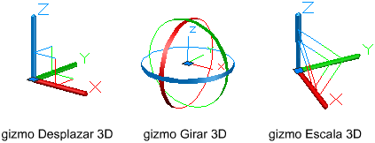

Los gizmos Desplazar 3D, Girar 3D y Escala 3D pueden utilizarse para modificar objetos de malla enteros o subobjetos específicos.
Por ejemplo, es posible girar una cara individual y ajustar su escala con los gizmos Desplazar 3D, Girar 3D y Escala 3D.
Puesto que restringen las modificaciones de acuerdo con un eje o plano especificado, los gizmos permiten evitar resultados inesperados. El gizmo por defecto aparece cada vez que el usuario selecciona un objeto en una vista que utiliza un estilo visual 3D. (También es posible suprimir esta visualización). Por tanto, no es necesario iniciar los comandos DESPLAZA3D, ROTACION3D o ESCALA3D para iniciar estas actividades. Basta con seleccionar un objeto.
Cuando hay un gizmo seleccionado, se puede utilizar el menú contextual para cambiar el tipo de gizmo.
