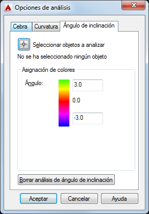

Ficha Ángulo de inclinación (cuadro de diálogo Opciones de análisis)
Cambia los parámetros de visualización del análisis de ángulo de desmoldeo de objetos sólidos y de superficie.
Lista de opciones
Están disponibles las siguientes opciones:
Seleccione los objetos que desee analizar
Le solicita que designe los objetos de superficie que desea analizar. Cuando haya terminado de seleccionar objetos, pulse Intro para volver al cuadro de diálogo.
Asignación de colores
Asigna colores del modo siguiente: verde para el ángulo de inclinación máximo, rojo para el ángulo de inclinación medio y azul para el ángulo de inclinación mínimo.
Ángulo
Establece el valor para los ángulos de inclinación alto y bajo. El ángulo de inclinación es el ángulo en grados entre la normal de superficie y el plano del SCP.
Escriba un valor para el ángulo máximo permitido. Cuando el ángulo de un objeto alcance este valor, se mostrará de color verde. (Variable de sistema VSADRAFTANGLEHIGH)
Muestra el valor medio de los ángulos alto y bajo. Cuando el ángulo de un objeto alcance este valor, se mostrará de color rojo.
Escriba un valor para el ángulo mínimo permitido. Cuando el ángulo de un objeto alcance este valor, se mostrará de color azul. (Variable de sistema VSADRAFTANGLELOW)
Borrar análisis de ángulo de inclinación
Elimina la visualización del análisis de ángulo de inclinación en todos los objetos del dibujo actual.
