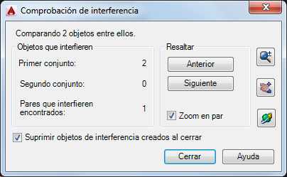

Cuadro de diálogo Comprobación de interferencia
Recorre cíclicamente los objetos de interferencia, aplica zoom sobre ellos y los suprime o conserva.
Lista de opciones
Se muestran las siguientes opciones.
Objetos que interfieren
Muestra el número de interferencias encontradas entre cada conjunto durante la ejecución del comando INTERF.
Primer conjunto
Muestra el número de objetos seleccionados en el primer conjunto.
Segundo conjunto
Muestra el número de objetos seleccionados en el segundo conjunto.
Pares que interfieren encontrados
Muestra el número de interferencias encontradas entre los objetos seleccionados.
Resaltar
Resalta los objetos de interferencia mientras se utiliza Anterior o Siguiente para recorrerlos cíclicamente.
Previo
Resalta el objeto de interferencia anterior.
Siguiente
Resalta el objeto de interferencia siguiente.
Zoom en par
Realiza un zoom sobre los objetos de interferencia mientras se utiliza Anterior y Siguiente.
Zoom
Cierra el cuadro de diálogo e inicia el comando ZOOM.
Encuadre
Cierra el cuadro de diálogo e inicia el comando ENCUADRE.
Órbita 3D
Cierra el cuadro de diálogo e inicia el comando 3DORBITA.
Suprimir objetos de interferencia creados al cerrar
Suprime los objetos de interferencia al cerrar el cuadro de diálogo.
Cerrar
Cierra el cuadro de diálogo y suprime los objetos de interferencia si se ha seleccionado esa opción.
