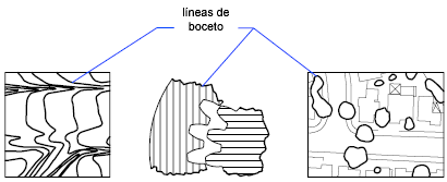

La realización de bocetos resulta sumamente eficaz para crear contornos irregulares o realizar tareas de rastreo con un digitalizador.
Puede dibujar bocetos a mano alzada y, a continuación, convertirlos en líneas, polilíneas o splines.
Con el comando BOCETO, puede crear una serie de segmentos pequeños. La configuración de la variable de sistema SKETCHINC permite controlar la longitud incremental de cada segmento. Con la variable de sistema SKPOLY, puede controlar si el resultado es una serie de segmentos de líneas independientes, una polilínea o una spline (la variable de sistema SKTOLERANCE controla la precisión con que la spline coincide con el boceto original).
