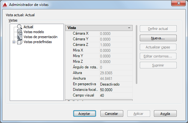

Administrador de vistas
Crea, define, renombra, modifica y suprime vistas guardadas, incluyendo vistas de modelo guardadas, vistas de cámara, vistas de presentación y vistas predefinidas.
Haga clic en una vista para mostrar sus propiedades.
Lista de opciones
Se muestran las siguientes opciones.
Vistas
Muestra una lista de las vistas disponibles. Se puede expandir cada nodo (excepto el nodo Actual) para mostrar las vistas que contiene.

Ver
Cámara X
Únicamente para las vistas modelo y actual, muestra la coordenada X de la cámara de la vista.
Cámara Y
Únicamente para las vistas modelo y actual, muestra la coordenada Y de la cámara de la vista.
Cámara Z
Únicamente para las vistas modelo y actual, muestra la coordenada Z de la cámara de la vista.
Mira X
Únicamente para las vistas modelo y actual, muestra la coordenada X de la mira de la vista.
Mira Y
Únicamente para las vistas modelo y actual, muestra la coordenada Y de la mira de la vista.
Mira Z
Únicamente para las vistas modelo y actual, muestra la coordenada Z de la mira de la vista.
Ángulo de rotación
Muestra el ángulo de rotación de la vista en el plano de visualización, que es un plano paralelo a la pantalla del monitor.
Altura
Precisa la altura de la vista.
Anchura
Precisa la anchura de la vista.
Perspectiva
Únicamente para las vistas modelo y actual, precisa si la vista en perspectiva se encuentra activada.
Distancia focal (mm)
Precisa la distancia focal (en milímetros) para todas las vistas excepto para las de presentación. Al cambiar este valor, el parámetro Campo visual se modifica en consecuencia.
Campo visual
Precisa el campo visual horizontal (en unidades de ángulo actuales) para todas las vistas excepto para las de presentación. Al cambiar este valor, el parámetro Distancia focal se modifica en consecuencia.
