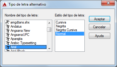

Cuadro de diálogo Tipo de letra alternativo
Especifica la ubicación del archivo de tipo de letra que se utilizará si no se encuentra el tipo de letra original y no se ha especificado un tipo alternativo en el archivo de asignación de tipos de letra.

Nombre del tipo de letra
Muestra el nombre de familia del tipo de letra de todos los tipos TrueType registrados y todos los tipos SHX de la carpeta Fonts.
Estilo tipo de letra
Indica el formato de carácter del tipo de letra, por ejemplo, cursiva, negrita o regular. Si el tipo de letra que falta es Tipo de letra grande, esta opción cambia a Tipo de letra grande y muestra todos los archivos de tipos de letra grandes en idiomas asiáticos disponibles.
