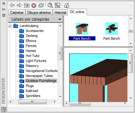

DesignCenter Online ofrece acceso a contenido como bloques, bibliotecas de símbolos, contenidos de fabricantes y catálogos en línea. Puede utilizar este contenido con las aplicaciones de diseño de uso habitual para crear sus propios dibujos.
Para acceder a DesignCenter Online, haga clic en la ficha DC Online de DesignCenter. Una vez abierta la ventana de DesignCenter Online, puede examinar, buscar y descargar contenidos para utilizarlos en su dibujo.
Puede elegir la vista haciendo clic en el encabezado del panel izquierdo.
Una vez que ha realizado la selección, el contenido se carga en el área de contenido de la derecha. Puede seleccionar un elemento en el área de contenido para mostrarlo en el área de vista preliminar. Los elementos se pueden descargar arrastrándolos desde el área de vista preliminar hasta el dibujo o hasta la paleta de herramientas o guardándolos en el ordenador.
