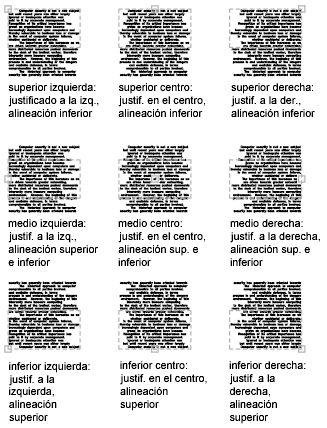

La justificación de los objetos de texto de líneas múltiples controla tanto la alineación como el flujo del texto con respecto a su punto de inserción.
La justificación controla la alineación y el flujo del texto respecto a su punto de inserción. El texto se justifica a la derecha o a la izquierda respecto al rectángulo de contorno que define la anchura del mismo. El texto fluye desde el punto de inserción, que puede estar situado en la mitad, en la parte superior o en la parte inferior del objeto de texto resultante.
Existen nueve parámetros de justificación para el texto de líneas múltiples.
Si la longitud de una palabra supera la anchura de párrafo, la palabra se extiende más allá del contorno de párrafo.
