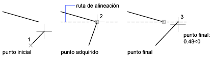

En la figura siguiente, está activada la referencia a objetos Punto final. Para iniciar una línea, haga clic en su punto inicial (1), desplace el cursor sobre el punto final de la línea (2) para adquirirlo y vuelva a desplazarlo a lo largo de la ruta de alineación horizontal para colocar el punto final que desea para la línea que está dibujando (3).
Por defecto, el rastreo de referencia a objetos está definido como ortogonal. Las rutas de alineación se muestran en 0, 90, 180 y 270 grados desde los puntos de objeto adquiridos. No obstante, puede utilizar en su lugar ángulos de rastreo polar. En el rastreo de referencia a objetos, los puntos de objeto se adquieren automáticamente.
