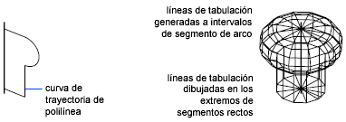

La densidad de la malla generada está controlada por las variables de sistema SURFTAB1 y SURFTAB2. SURFTAB1 precisa el número de líneas de tabulación que se dibujan en la dirección de la revolución. Si la curva de trayectoria es una línea, un arco, un círculo o una polilínea ajustada en spline, SURFTAB2 precisa el número de líneas de tabulación que se dibujan para dividirla en intervalos de tamaño idéntico. Si la curva de trayectoria es una polilínea no ajustada en spline, se dibujan líneas de tabulación en los extremos de los segmentos rectos y cada segmento de arco se divide entre el número de intervalos especificado mediante SURFTAB2.

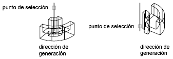

El punto que se utilice para seleccionar el eje de revolución afectará a la dirección de la revolución. La malla del siguiente ejemplo se creó con un ángulo inicial de 0 grados y un ángulo incluido de 90 grados.
