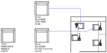

La siguiente ilustración muestra un bloque de "silla" con cuatro atributos: tipo, fabricante, modelo y coste. Dado que las etiquetas se han configurado como variables, se ha podido añadir información específica sobre cada ejemplar para cada referencia a bloque insertada.
La información de atributo extraída de un dibujo puede utilizarse en una hoja de cálculo o una base de datos para generar listas de piezas o de materiales. Un bloque puede tener asociado más de un atributo, siempre que éstos tengan identificadores distintos.
