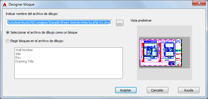

Cuadro de diálogo Designar bloque
Añade un nuevo bloque de rótulo o bloques de llamada para su uso en el conjunto de planos actual.
Lista de opciones
Se muestran las siguientes opciones.
Indicar nombre del archivo de dibujo
Especifica la ruta y el nombre del archivo de dibujo (DWG), o el nombre y la ruta del archivo de plantilla de dibujo (DWT) que se utilizará como origen de una definición de bloque.
Seleccionar el archivo de dibujo como un bloque
Utiliza todo el archivo de dibujo o el archivo de plantilla de dibujo especificado como definición de bloque.
Elegir bloques en el archivo de dibujo
Utiliza una definición de bloque designada del archivo de dibujo o el archivo de plantilla de dibujo seleccionado.
Vista preliminar
Muestra una imagen preliminar cuando se selecciona un único bloque.
