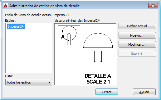

Define el estilo de vista de detalle actual y crea, modifica y suprime los estilos de vista de detalle.
Los estilos de vista de detalle controlan la apariencia de las vistas de detalle de la documentación del modelo. El estilo determina el formato del contorno de detalle, el identificador, la línea de conexión, la arista de modelo, la vista de detalle y la etiqueta de vista de detalle.
Se muestran las siguientes opciones.
Muestra el nombre del estilo de vista de detalle que se aplica a las vistas de detalle que se crean.
Muestra una lista de estilos de vista de detalle disponibles en el archivo de dibujo actual. El estilo actual aparece resaltado.
Filtra el contenido de la lista Estilos. Haga clic en Todos los estilos para mostrar todos los estilos de vista de detalle disponibles en el archivo de dibujo. Haga clic en Estilos en uso para mostrar solo los estilos de vista de detalle a los que hagan referencia las vistas de detalle del dibujo actual.
Muestra una vista preliminar del estilo seleccionado en la lista Estilos.
Establece el estilo de vista de detalle seleccionado en la lista de estilos como estilo actual. Todas las vistas de detalle nuevas se crean mediante este estilo de vista de detalle.
Muestra el cuadro de diálogo Crear nuevo estilo de vista de detalle, en el que puede definir los nuevos estilos de vista de detalle.
Muestra el cuadro de diálogo Modificar estilo de vista de detalle, en el que puede modificar los estilos de vista de detalle.
