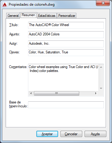

Define propiedades como el autor, el título y el asunto.
Por ejemplo, puede añadir palabras clave a todos los archivos de dibujo y, a continuación, utilizar DesignCenter™ para buscar los archivos de dibujo que contengan una palabra clave concreta.
Se muestran las siguientes opciones.
Especifica el título que se desea utilizar cuando se busca este dibujo. El título puede ser distinto del nombre del archivo de dibujo.
Especifica el asunto del dibujo. Se puede utilizar el nombre del asunto para agrupar dibujos con el mismo asunto.
Especifica el autor del dibujo. Sólo el usuario puede escribir o cambiar el nombre del autor. Para cambiar de autor, borre el nombre existente e indique uno nuevo.
Especifica las palabras clave que se desean utilizar para localizar el dibujo.
Proporciona un espacio para añadir comentarios al dibujo.
Especifica la dirección base que se utiliza para todos los vínculos relativos insertados en el dibujo. Se puede precisar una dirección de Internet, por ejemplo http://www.autodesk.com, o la ruta de una carpeta de una unidad en red.
