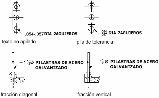

Se puede aplicar un formato a los caracteres que representan fracciones y tolerancias para que se ajusten a varias normas.
El texto apilado hace referencia a los formatos de fracción y tolerancia aplicados a caracteres de un objeto de texto de líneas múltiples y directrices múltiples.
Puede utilizar caracteres especiales para indicar el modo en que debe apilarse el texto seleccionado.
