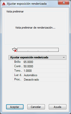

Cuadro de diálogo Ajustar exposición renderizada
Define el brillo, el contraste, los tonos medios y la luz diurna exterior de la ventana gráfica actual al renderizar.
Ajusta los parámetros de exposición de renderización de la ventana gráfica actual usando la salida renderizada más reciente como referencia. Esto evita la necesidad de esperar a una renderización nueva.
Lista de opciones
Se muestran las siguientes opciones.
Brightness
(Variable de sistema LOGEXPBRIGHTNESS)
Contraste
(Variable de sistema LOGEXPCONTRAST)
Tonos medios
(Variable de sistema LOGEXPMIDTONES)
Luz diurna exterior
(Variable de sistema LOGEXPDAYLIGHT)
Procesar fondo
Especifica si el fondo se debe procesar mediante control de exposición en la renderización.
