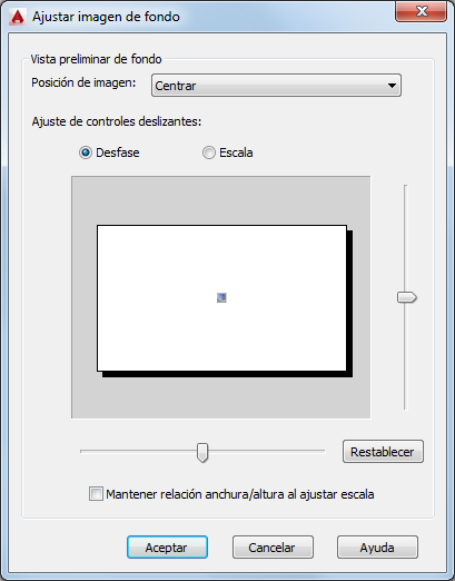

Cuadro de diálogo Ajustar imagen de fondo
Controla las opciones para la imagen de fondo aplicada a una vista guardada del espacio modelo.
Lista de opciones
Se muestran las siguientes opciones.
Posición de imagen
Determina la posición de la imagen en la vista guardada.
  • Centrar. Centra la imagen sin cambiar su relación anchura/altura ni su escala.
  • Estirar. Centra la imagen y la estira (ajusta su escala) a lo largo de los ejes X e Y de forma que ocupe la vista completa. Si va a trazar la imagen de fondo, establezca la posición de imagen en Estirar.
  • Mosaico. Sitúa la imagen en la esquina superior izquierda de la vista y la repite tanto como sea necesario para ocupar todo el espacio de la ventana gráfica asociada. La relación anchura/altura y la escala de la imagen se mantienen.
Desfasar
Precisa el control de desfase de la imagen (no está disponible si se selecciona Estirar como posición de imagen).
Los valores de desfase oscilan entre -2000 y +2000 en cualquiera de los ejes X o Y.
Factor de escala
Precisa la escala de la imagen (no disponible si se selecciona Estirar como posición de imagen).
Los valores de escala oscilan entre 0.1 y 10 en cualquiera de los ejes X o Y.
Control deslizante de posición vertical
Si está activada la opción Desfase, desfasa la imagen verticalmente (desfase Y). Si está activada la opción Escala, ajusta la escala Y de la imagen.
Control deslizante de posición horizontal
Si está activada la opción Desfase, desfasa la imagen horizontalmente (desfase X). Si está activada la opción Escala, ajusta la escala X de la imagen.
Restablecer
Restablece los parámetros de Desfase o Escala a sus valores por defecto.
Mantener relación anchura/altura al ajustar escala
Bloquea conjuntamente los ejes X e Y.
Si se selecciona Mosaico y se cambia el desfase de forma que el rectángulo del mapa de bits aparezca fuera del rectángulo de proyección, el mapa de bits no aparecerá centrado en el área de dibujo al mostrar la vista. (En el mosaico, el desfase se comporta como desplazamiento y no como una posición absoluta). Si el mapa de bits aparece fuera del rectángulo de proyección, no se mostrará en una vista.
