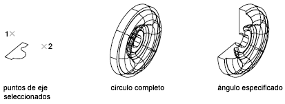

Punto inicial del eje
Especifica el primer punto del eje de revolución. La dirección del eje positivo va desde el primero al segundo puntos.
Punto final de eje
Establece el punto final del eje de revolución.

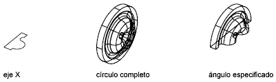

X (eje)
Establece el eje positivo X del SCP actual como la dirección del eje positivo.
