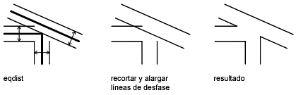

Consejo: Una técnica de dibujo muy eficaz es desfasar objetos y, después, recortar o alargar sus extremos. Si la variable de sistema COMMANDPREVIEW está activada, se muestra una vista preliminar interactiva del resultado del comando.

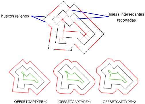

Las polilíneas 2D se desplazan como segmentos de línea individuales, lo que crea intersecciones o huecos entre los segmentos. Para completar el desfase, las líneas intersecantes se recortan y los huecos se rellenan.
Las polilíneas 2D y las splines se recortan automáticamente si la distancia de desfase supera la distancia permitida.
