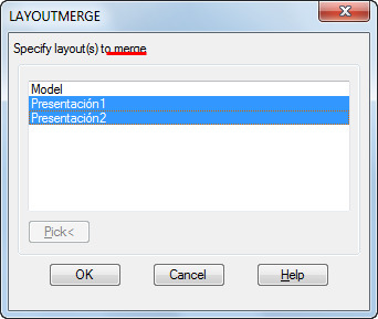

Especifique las presentaciones de origen que se van a fusionar:

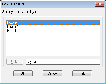

Especifique la presentación de destino en la que se van a fusionar o escriba un nombre para una nueva presentación:

Specify layout(s) to merge or [?]: layout1,layout2 Enter layout names and/or wild cards separated by commas
Specify destination layout or [?] <Model>: Specify an existing layout name or enter a new name to create a new layout
Delete unused layouts? <Y>:
Cada presentación fusionada presentará una vista guardada correspondiente en la presentación de destino y se etiquetará con un rectángulo y un identificador de texto en la capa DEFPOINTS.
Nota: Los identificadores de objetos se modifican para todos los objetos fusionados.
