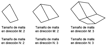

La densidad de malla determina el número de facetas en las mallas originales poligonales y policara. La densidad se define en términos de una matriz de M y N vértices, como una rejilla formada por columnas y filas. M y N determinan la posición de las columnas y filas, respectivamente, de cualquier vértice dado.
Las mallas pueden abrirse o cerrarse. Si los lados inicial y final de la malla no se tocan, dicha malla estará abierta en una dirección dada, como se muestra en los siguientes ejemplos.
El comando 3DMALLA permite crear mallas poligonales que están abiertas en las direcciones M y N (similares a los ejes X e Y de un plano XY). En la mayoría de los casos, puede emplear el comando 3DMALLA junto con archivos de comandos o con rutinas AutoLISP, siempre y cuando conozca los puntos de la malla.
Al crear la malla, debe especificarse el tamaño de la misma en las direcciones M y N. El número total de vértices que indique para la malla será igual al valor M multiplicado por el valor N.

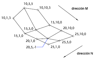

En el siguiente ejemplo de texto de solicitud de comando, el usuario debe indicar los valores de coordenadas para cada vértice con el fin de crear la malla de la ilustración.
Comando: 3dmalla
Tamaño de malla en dirección M: 4
Tamaño de malla en dirección N: 3
Vértice 10,1, 3
Vértice (0, 1): 10, 5, 5
Vértice (0, 2): 10,10, 3
Vértice (1, 0): 15,1, 0
Vértice (1, 1): 15, 5, 0
Vértice (1, 2): 15,10, 0
Vértice (2, 0): 20,1, 0
Vértice (2, 1): 20, 5, -1
Vértice (2, 2): 20,10 ,0
Vértice (3, 0): 25,1, 0
Vértice (3, 1): 25, 5, 0
Vértice (3, 2): 25,10, 0
