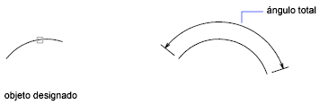

Ángulo
Cambia el ángulo incluido del arco seleccionado por el ángulo especificado.

Total
Determina la longitud de un objeto seleccionado al especificar la longitud total absoluta del punto final fijo. La opción Total también establece el ángulo incluido de un arco seleccionado por un ángulo total especificado.
Longitud total
Alarga el objeto hasta el valor especificado desde el punto final más cercano al punto de designación.
Ángulo
Establece el ángulo del arco designado.
