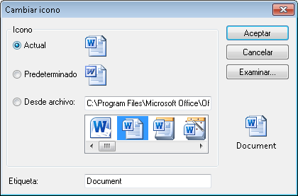

Cuadro de diálogo Cambiar icono
Cambia el icono de un objeto incrustado o vinculado en un dibujo.
Lista de opciones
Se muestran las siguientes opciones.
Icono
Especifica un icono para representar un objeto incrustado o vinculado.
Actual
Indica el icono seleccionado actualmente.
Definición
Indica el icono por defecto de la aplicación de origen.
Desde el archivo
Especifica un icono de un archivo (entre los tipos válidos se incluyen EXE, DLL e ICO).
Rótulo
Designa un título para el icono. Se muestra el tipo de archivo, a menos que se especifique lo contrario.
Examinar
Muestra el cuadro de diálogo Examinar (un cuadro de diálogo de selección de archivos estándar), en el que podrá seleccionar un icono desde un archivo.
