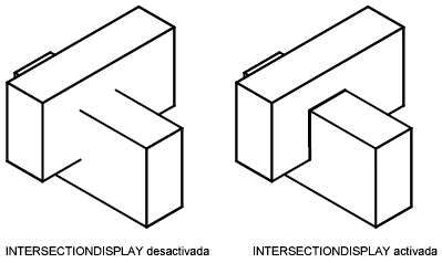

Al utilizar el comando OCULTA, si la variable de sistema INTERSECTIONDISPLAY está activada, las intersecciones cara a cara de las superficies 3D se muestran como polilíneas.
El estilo visual Oculto 3D no toma en consideración el parámetro de INTERSECTIONDISPLAY. (No disponible en AutoCAD LT).
