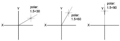

Puede utilizar PolarSnap™ para forzar el cursor a distancias precisadas a lo largo de la trayectoria de alineación polar. En la figura siguiente, por ejemplo, se dibuja una línea de dos unidades desde el punto 1 hasta el punto 2 y después, una línea de dos unidades hasta el punto 3, en un ángulo de 45 grados con la línea anterior. Si se activa el incremento de ángulo polar de 45 grados, se muestran una ruta de alineación e información de herramientas cuando el cursor cruza los ángulos de 0 o 45 grados. La ruta de alineación y la información de herramienta desaparecen cuando el cursor se aleja del ángulo.
A medida que el cursor se desplaza, se muestran las rutas de alineación y la información de herramienta cuando se aproxima el cursor a los ángulos polares especificados. La medida del ángulo por defecto es de 90 grados. Utilice la ruta de alineación y la información de herramienta para dibujar el objeto. Se puede utilizar el rastreo polar con referencias a objetos Intersección e Intersección ficticia para encontrar el punto de intersección de la ruta de alineación polar con otros objetos.
Puede utilizar el rastreo polar para realizar un rastreo a lo largo de incrementos de ángulos polares de 90, 60, 45, 30, 22.5, 18, 15, 10 y 5 grados, o puede precisar otros ángulos. La figura siguiente muestra las rutas de alineación que se muestran a medida que desplaza el cursor 90 grados, con el incremento de ángulo polar definido en 30 grados.
