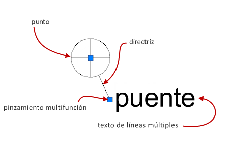

Los marcadores de posición son anotaciones que indican y etiquetan ubicaciones. Por lo general, un marcador de posición se compone de un punto, una directriz y un texto de líneas múltiples.
