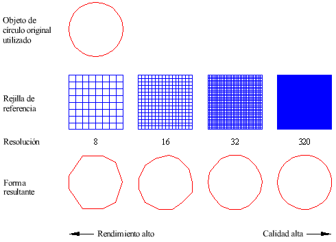

Valores de resolución
Los valores elevados de resolución crean formas que son representaciones más precisas de la geometría seleccionada. Sin embargo, los valores elevados de resolución suelen crear formas que contienen más datos de coordenadas y suponen una carga mayor de procesamiento durante la regeneración de AutoCAD. Por el contrario, los valores bajos de resolución crean formas menos precisas y que AutoCAD procesa más rápidamente. Puede experimentar con los distintos valores de resolución para buscar el equilibrio entre rendimiento y la precisión que mejor se adapte a sus necesidades. Observe que el valor de la resolución se redondea al factor más cercano a 8 y no puede superar 32 767. El gráfico siguiente muestra cómo el factor de resolución afecta al aspecto resultante de la forma:
