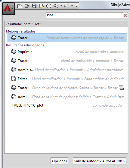

Preguntas frecuentes: ¿Cómo puedo buscar la ubicación de un comando?
Puede buscar todas las ubicaciones que permiten acceder a un comando en el espacio de trabajo actual.
  1. Haga clic en el menú de la aplicación.
  2. Introduzca el nombre del comando en el cuadro de búsqueda.
Si los resultados hacen referencia a una ficha o a un grupo de la cinta de opciones que no se muestra, puede visualizar ese elemento mediante los siguientes pasos:
  1. Haga clic con el botón derecho en cualquier ficha de la cinta de opciones.
  2. En el menú contextual, elija Mostrar fichas o Mostrar grupos, y haga clic en la ficha o el grupo ocultos que desea mostrar.
Aquí se muestra un ejemplo de búsqueda del comando TRAZAR.
