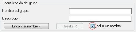

Los objetos de superhatch se pegan mediante grupos sin nombre. Por lo tanto, no son asociativos. Si desea modificar un único objeto que forme parte de un superhatch, puede utilizar el comando GRUPO para desactivar la selección del grupo, como se indica a continuación:
1) Inicie el comando GRUPO.
Comando: GRUPO
2) Asegúrese de que la casilla de verificación Incluir sin nombre esté seleccionada.

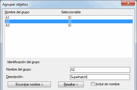

3) Seleccione el grupo. Observe que "superhatch" aparece en el campo de descripción de los grupos creados por SUPERHATCH.
4) Haga clic en Seleccionable.
5) Seleccione Aceptar.
Los objetos individuales se pueden modificar ahora por separado.
