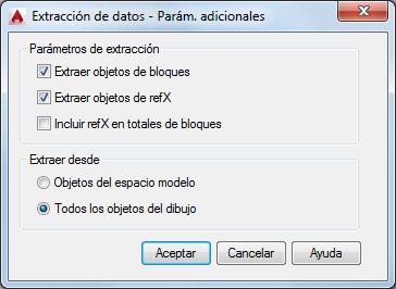

Cuadro de diálogo Extracción de datos - Parámetros adicionales
Ofrece opciones para la extracción de objetos en bloques anidados y de refX, para recuento de bloques y para determinar si se extraen todos los objetos o sólo los del espacio modelo.
Lista de opciones
Se muestran las siguientes opciones.
Parámetros de extracción
Extraer objetos de bloques
Incluye los objetos anidados en bloques.
Extraer objetos de refX
Incluye los objetos y los bloques en archivos de referencia externa (refX).
Incluir refX en totales de bloques
Incluye las referencias externas al hacer el recuento de bloques.
Extraer desde
Objetos del espacio modelo
Incluye sólo los objetos del espacio modelo e ignora los del espacio papel.
Todos los objetos del dibujo
Incluye todos los objetos del espacio modelo y del espacio papel del dibujo, incluida la información de dibujo. Activado por defecto.
