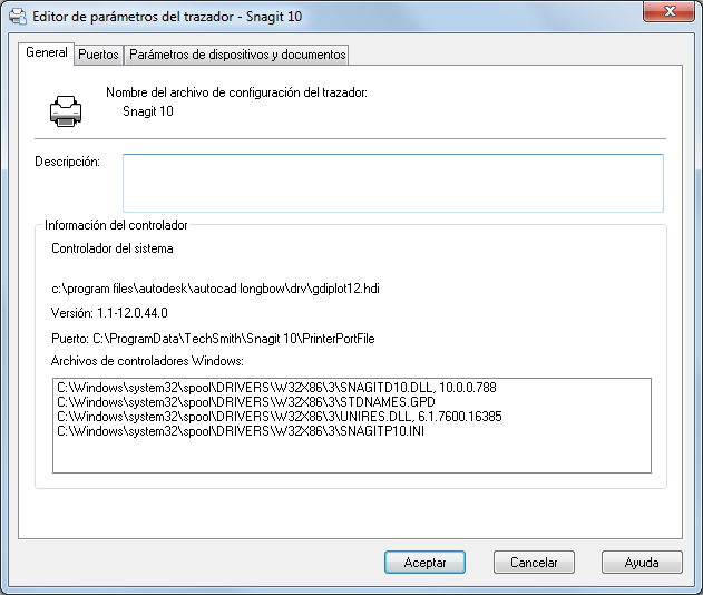

Ficha General (Editor de parámetros del trazador)
Contiene información básica sobre el archivo de configuración del trazador (PC3).
Es posible añadir o modificar la información en el área Descripción. El resto de la ficha es de sólo lectura.
Lista de opciones
Se muestran las siguientes opciones.
Nombre del archivo de configuración del trazador
Muestra el nombre de archivo asignado en el Asistente para añadir trazadores.
Descripción
Muestra la información que quiera incluir sobre el trazador.
Información del controlador
Muestra la siguiente información:
  • El tipo de controlador de trazador (perteneciente o no al sistema), nombre, modelo y ubicación.
  • Número de versión del archivo del controlador HDI (archivos de controlador especializados y específicos del producto)
  • El nombre UNC del servidor de red (si el trazador se conecta a un servidor de red).
  • El puerto de E/S (si el trazador se conecta localmente).
  • El nombre de la impresora del sistema (si el trazador configurado es la impresora del sistema).
  • Nombre y ubicación del archivo PMP (Plot Model Parameters, Parámetros de modelo de impresión), si se asocia un archivo PMP al archivo PC3.
