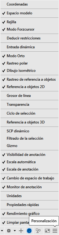

Nota: La función Visualización de coordenadas no se muestra por defecto en la barra de estado. Para mostrar las coordenadas en la barra de estado, seleccione Coordenadas en el botón Personalización de la barra de estado.
