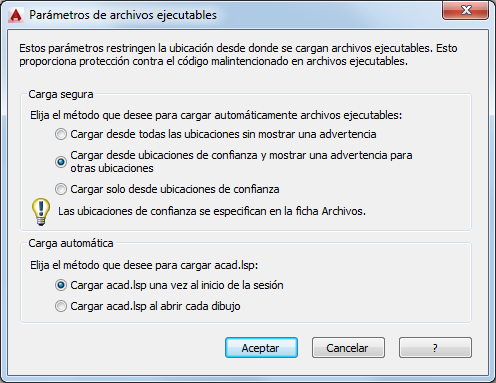

Proporciona opciones para controlar el modo en que se cargan los archivos que contienen código ejecutable.
Cuadro de diálogo Opciones, ficha sistema
Se muestran las siguientes opciones.
Carga archivos ejecutables sin mostrar una advertencia. Esta opción mantiene el comportamiento original, pero su uso no es recomendable. (Variable de sistema SECURELOAD)
Carga archivos ejecutables solo si su ubicación se incluye en las ubicaciones de confianza especificadas. Muestra una advertencia durante las solicitudes de carga de archivos ejecutables que no se encuentren en ubicaciones de confianza. (Variable de sistema SECURELOAD)
Permite que se carguen archivos ejecutables solo si su ubicación se incluye en las ubicaciones de confianza especificadas. (Variable de sistema SECURELOAD)
Permite especificar que se cargue una vez el archivo acad.lsp al abrir el primer dibujo durante una sesión. (Variable de sistema ACADLSPASDOC.)
Permite especificar que se cargue el archivo acad.lsp cada vez que se abra un dibujo durante la sesión. (Variable de sistema ACADLSPASDOC.)
