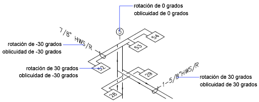

El ángulo de oblicuidad determina el grado de inclinación del texto. El ángulo representa el desfase desde los 90 grados.
Al indicar valores entre -85 y 85 se cambia el texto a cursiva, Un ángulo de inclinación positivo inclina el texto hacia la derecha, mientras que uno negativo lo inclina hacia la izquierda.
. Find Un valor positivo inclina el texto hacia la derecha. Un valor negativo inclina el texto hacia la izquierda.
