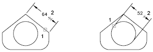

Se pueden crear cotas paralelas a las ubicaciones u objetos que especifique.
Las cotas alineadas se caracterizan porque la línea de cota es paralela a los orígenes de las líneas de referencia. La ilustración muestra dos ejemplos de cotas alineadas. Se designa un objeto (1) y se indica el emplazamiento de la cota alineada (2). Las líneas de referencia se dibujan de forma automática.
