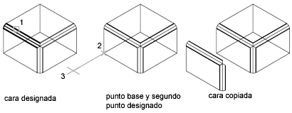

Es posible duplicar la cara de un objeto de sólido 3D mediante la opción de copia del comando EDITSOLIDO. Las caras designadas se copian como regiones o cuerpos.
Si se precisan dos puntos, el primero se utiliza como punto base y se coloca una única copia con respecto a éste. Si se precisa un solo punto y se pulsa Intro, el punto de selección original se utilizará como punto base. El punto siguiente es el punto de desplazamiento.
