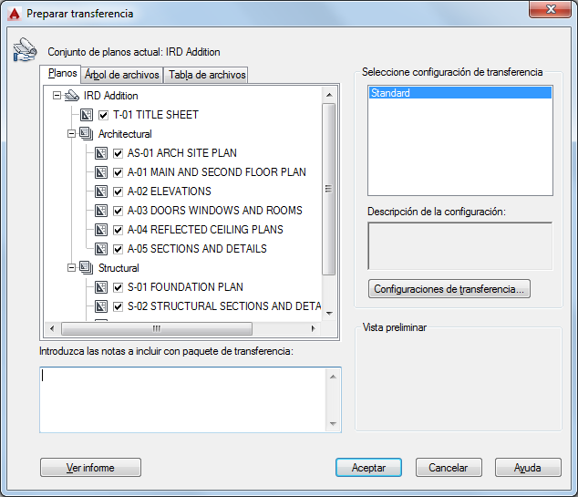

En esta ficha, se puede crear un paquete de transferencia a partir de un conjunto de planos, un subconjunto de planos o un plano. Abra un conjunto de planos en el Administrador de conjuntos de planos y seleccione eTransmit en el menú contextual que aparece al hacer clic con el botón derecho en el nodo de un plano, un conjunto o un subconjunto de planos.
Se muestran las siguientes opciones.
Proporciona un espacio donde se pueden introducir notas relacionadas con el paquete de transferencia. Las notas se incluyen en el informe de transmisión. Puede especificar una plantilla de notas por defecto para incluirla con todos los paquetes de transferencia si crea un archivo de texto ASCII denominado etransmit.txt. Este archivo debe guardarse en una ubicación especificada por la opción Ruta de búsqueda de archivo de soporte en la ficha Archivos del cuadro de diálogo Opciones.
Muestra una lista con las configuraciones de transferencia guardadas anteriormente. La configuración de transferencia por defecto se denomina STANDARD. Para crear una nueva configuración de transferencia o modificar una existente en la lista, haga clic en Configuraciones de transferencia.
Abre el cuadro de diálogo Configuraciones de transferencia, que permite crear, modificar y suprimir configuraciones de transferencia.
Muestra los datos del informe que se incluyen en el paquete de transferencia. En esta información se incorpora cualquier nota de transferencia introducida y las notas de distribución generadas de forma automática, que detallan los pasos que se deben seguir para que el paquete de transferencia funcione correctamente. Por ejemplo, si se detectan tipos de letra SHX en uno de los dibujos transferidos, se le indicará dónde debe copiar estos archivos para que se puedan detectar en el sistema en el que se instalará el paquete de transferencia. Si se crea un archivo de texto con las notas por defecto, las notas también se incluyen en el informe.
