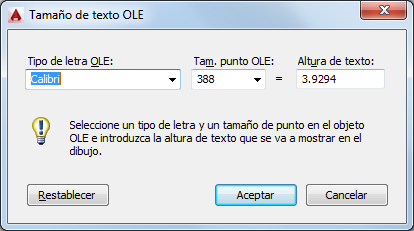

Cuadro de diálogo Tamaño de texto OLE
Asigna el tamaño de punto de uno de los tipos de letra de un objeto OLE a una altura de texto en el dibujo.
La escala del objeto OLE se ajusta automáticamente para adaptarse al tamaño del texto.
Lista de opciones
Aparecen las siguientes opciones.
Tipo de letra OLE
Muestra una lista de los tipos de letra utilizados en el objeto OLE.
Tamaño de punto OLE
Muestra una lista de los tamaños de punto disponibles para el tipo de letra seleccionado.
Altura de texto
Define una altura de texto para el tipo de letra con el tamaño de punto seleccionado.
Restablecer
Restablece el tamaño que el objeto OLE tenía cuando se insertó en el dibujo.
