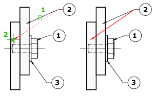

Añadir directriz
Añade una directriz a un objeto de directriz múltiple seleccionado. La nueva directriz se añade a la izquierda o la derecha de la directriz múltiple seleccionada, dependiendo de la ubicación del cursor.

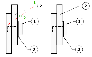

Eliminar directriz
Elimina una línea de directriz desde un objeto de directriz múltiple seleccionado.
