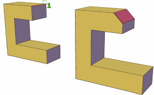

ACHAFLANAARISTA (comando)
Bisela las aristas de sólidos 3D y superficies.
Find
Es posible seleccionar más de una arista a la vez, siempre y cuando éstas pertenezcan a la misma cara. Escriba un valor para la distancia del chaflán o haga clic en los pinzamientos de chaflán y arrástrelos.
Seleccionar una arista
Selecciona una arista de un sólido o una superficie para achaflanar.
Distancia 1
Establece la distancia entre la primera arista del chaflán y la arista seleccionada. El valor por defecto es 1.
Distancia 2
Establece la distancia entre la segunda arista del chaflán y la arista seleccionada. El valor por defecto es 1.
