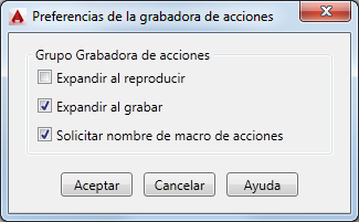

Cuadro de diálogo Preferencias de la grabadora de acciones
Controla el comportamiento del panel Grabadora de acciones al reproducir o grabar una macro de acciones.
Personaliza los ajustes utilizados para la grabadora de acciones.
Lista de opciones
Están disponibles las siguientes opciones:
Expandir al reproducir
Expande la ventana del árbol de acciones cuando se inicia la reproducción.
Expandir al grabar
Expande la ventana del árbol de acciones cuando se inicia la grabación.
Solicitar nombre de macro de acciones
Cuando finaliza la grabación, se abre el cuadro de diálogo Macro de acciones, en el que se puede asignar un nombre y una descripción para la macro.
