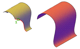

ANULARECORTASUPERF (comando)
Reemplaza las áreas de superficie eliminadas mediante el comando RECORTASUPERF.
Find
Si la arista recortada depende de otra arista de superficie que también se ha recortado, puede que no sea posible restaurar por completo el área recortada.
Nota: ANULARECORTASUPERF no restaura las áreas eliminadas por la variable de sistema SURFAUTOTRIM y PROYECTAGEOMETRIA.
Se muestran las siguientes solicitudes.
Aristas de la superficie para anular recorte
Seleccione las aristas o las áreas recortadas que desee para reemplazar o escriba SU para anular el recorte de las superficies.
Superficies para anular recorte
Seleccione una superficie para reemplazar todas las áreas recortadas.
