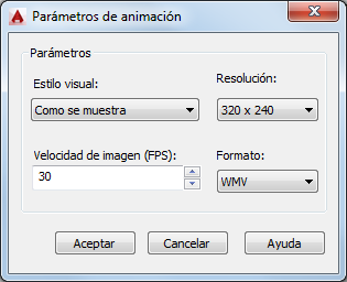

Cuadro de diálogo Parámetros de animación
Precisa los parámetros para grabar una animación de navegación 3D.
Lista de opciones
Se muestran las siguientes opciones.
Parámetros
Determina los parámetros de un archivo de animación.
Estilo visual
Muestra una lista de los estilos visuales y valores predefinidos de renderización que se pueden aplicar a un archivo de animación.
Resolución
Muestra una lista de resoluciones. El valor por defecto es 320 x 240.
Velocidad de imagen (FPS)
Precisa una velocidad de imagen (en segundos). Los valores oscilan entre 1 y 60. El valor por defecto es 30.
Formato
Precisa una lista de formatos de salida de animación. Los formatos disponibles son AVI, MPG, WMV y MOV.
