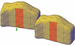

Gira la arista adyacente de dos caras de malla triangulares.
Find
Es posible girar la arista que une dos caras de malla triangulares para modificar la forma de las caras. La arista compartida por las caras seleccionadas gira para intersecar el vértice de cada cara.
Nota: Puede utilizar el comando DIVIDIRMALLA para dividir una cara rectangular en dos caras triangulares. Si desea girar la arista entre las caras triangulares, utilice la opción Vértice para asegurarse de que la división se extiende con precisión de un vértice al otro.
Se muestran las siguientes solicitudes.
Seleccione la primera cara de malla triangular a girar
Especifica una de las dos caras que se van a modificar. Haga clic en una cara de malla triangular.
Seleccione la segunda cara de malla triangular adyacente a girar
Especifica la segunda cara que se va a modificar. Haga clic en una cara de malla triangular que se encuentre junto a la primera cara seleccionada.
