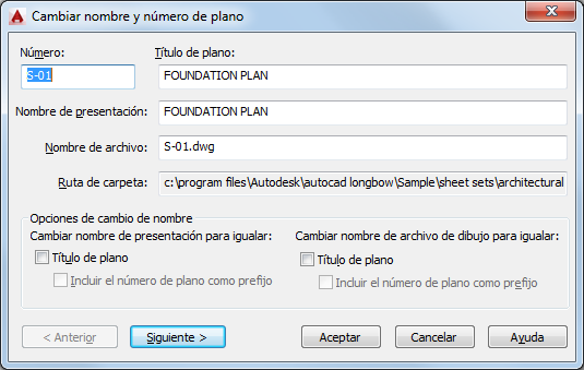

Cuadro de diálogo Cambiar nombre y número de plano
Especifica el número, el título y otras propiedades de un plano perteneciente a un conjunto de planos.
Lista de opciones
Aparecen las siguientes opciones.
Número
Especifica el número del plano seleccionado.
Título de plano
Especifica el título del plano seleccionado.
Nombre de presentación
Precisa el nombre de la presentación asociada al plano seleccionado.
Nombre de archivo
Especifica el nombre del archivo de dibujo asociado con el plano seleccionado.
Ruta de carpeta
Muestra la ruta de carpeta del archivo de dibujo.
Cambiar nombre de presentación para igualar: Título de plano
Si está activada, cambia el nombre del archivo de presentación para que coincida con el título del plano.
Incluir el número de plano como prefijo
Si está activada, cambia el nombre de la presentación por otro nuevo que se forma añadiendo el número de plano al principio del título del plano.
Cambiar nombre de archivo de dibujo para igualar: Título de plano
Si está activada, cambia el nombre del archivo de dibujo para que coincida con el título del plano.
Si está activada, cambia el nombre del archivo de dibujo por otro nuevo que se forma añadiendo el número de plano al principio del título del plano.
Siguiente
Carga el siguiente plano en este cuadro de diálogo. Esto proporciona un método sencillo para cambiar el número o el título de una serie de planos.
Previo
Carga el plano anterior en este cuadro de diálogo.
